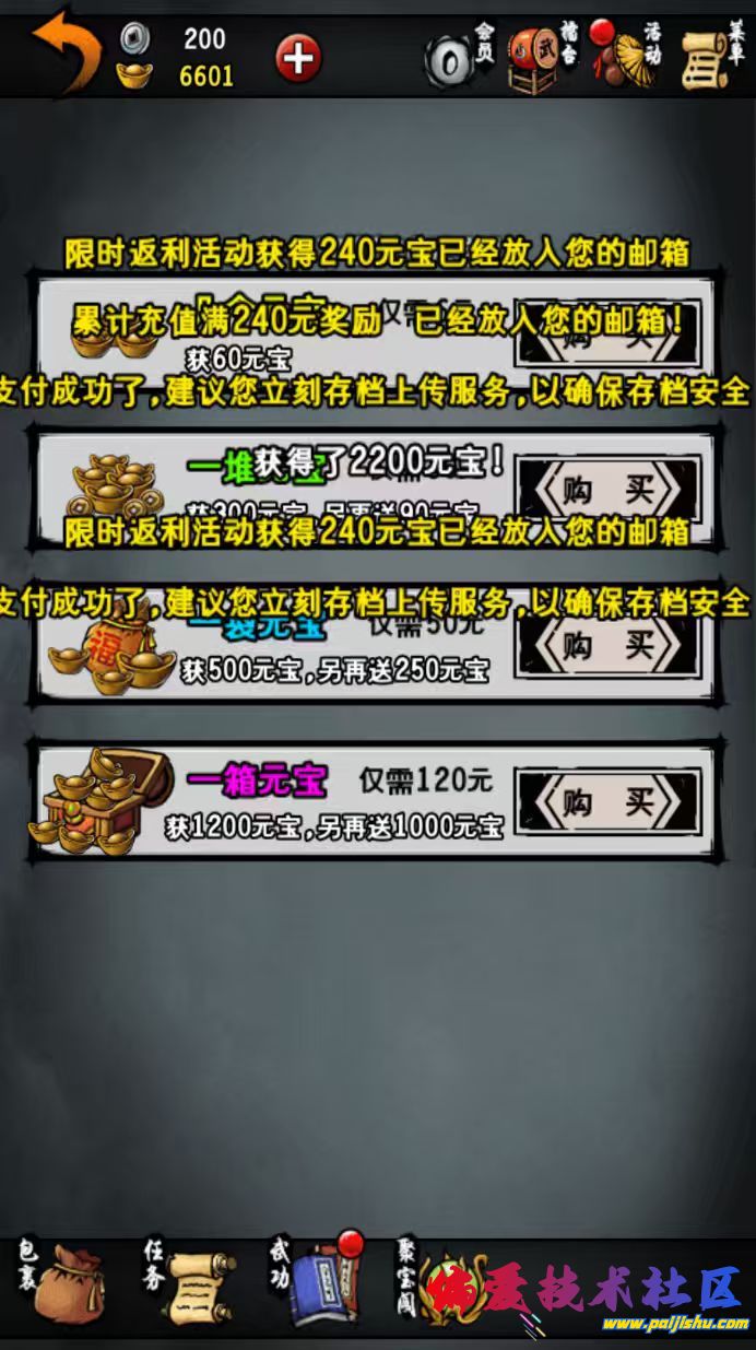

  • 点击 “购买”→ 调用TankHelp.pay;
  • pay方法直接触发setSignature(1),模拟支付成功;
  • getGivePropWithLuoDing返回0,native 层跳过服务端验证等待;
  • 直接执行物品发放逻辑,界面显示 “获得亓宝” 提示,无加载卡顿。
