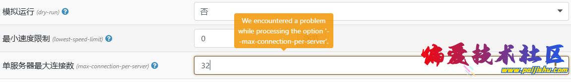

如下图所示,原版的aria2无法设置超过16的单服务器最大连接数。对于一些下载非常慢的链接,而电脑性能又比较充足的情况下,体验较差。

使用GUI界面软件有一个比较坑的问题,GUI软件它里面封装了aria2程序,不知道怎么替换,如果在里面修改aria2的配置会把你在外面启动的aria2服务给顶下去,然后线程数又被限制了
因此建议直接修改Bin目录下的"aria2.conf"配置文件(用notepad3改,打包到网盘里了),把"max-connection-per-server="以及“split=”后面的数字改成你需要设置的线程数量即可,把"min-split-size="改成1K或使用aria2 ng的浏览器扩展就没有这个问题
补充:我在多个机型测试时发现有失效的情况,所以在里边放了个备用的Motrix,这个软件在必要时也可以当aria2使用
