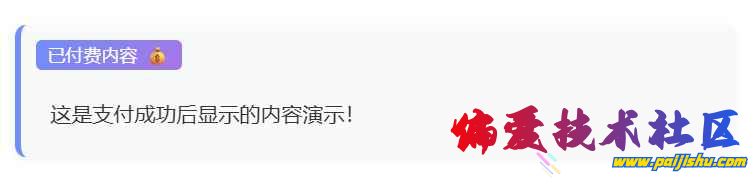

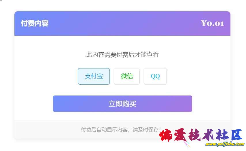

Typecho XBinPay 付费阅读插件
1. 这是一个为 Typecho 博客平台开发的付费阅读插件,通过易支付接口实现内容付费功能
2. 支付方式选择:可选择启用支付宝、微信支付、QQ 支付。
3. 采用前后分离的方式增强内容保护。
4. 可在文字任意部分插入支付代码进行展示
更新进度(持续优化):
XBinPay 版本 v1.1.0 更新说明(安全与功能优化)
1. 修复漏洞:修复前端支付金额可被篡改且回调验证失效的安全问题。
优化措施:增加服务端价格二次验证逻辑,确保支付金额与订单一致;调整前端支付调用流程,强制前后端双重校验金额一致性,防止恶意篡改。
2. 付费阅读内容保护优化:解决文章摘要 /SEO 描述中意外暴露付费阅读代码及隐藏内容的问题。
优化措施:在解析付费阅读代码前,优先移除敏感内容字段,确保亓数据安全性。
3. 付费内容加密升级:
优化措施:对付费阅读内容实施多层加密策略,提升内容隐蔽性,有效抵御自动化扫描攻击。
XBinPay 版本 v1.0.0 更新说明(基础安全加固)
1. 支付回调安全验证:
新增支付签名二次校验机制,确保回调数据的真实性,防止攻击者绕过支付流程。
2. 付费内容隔离存储:
将付费阅读内容独立存储于后台数据库,避免内容直接暴露至前端代码或响应中,降低内容石皮风险。
使用方法:
注意:PHP 版本需要安装扩展,sg16 扩展!才能正常使用
1. 将插件包上传到网站根目录的 /usr/plugins 插件目录下,进行解压。
2.Typecho 后台开启 XBinPay 插件,配置易支付参数。
3. 在文章中的内容任意位置插入代码即可 {XBinPay money= 支付的金额} 付费后显示的内容{/XBinPay}
{XBinPay money= 支付的金额}付费后显示的内容{/XBinPay}
