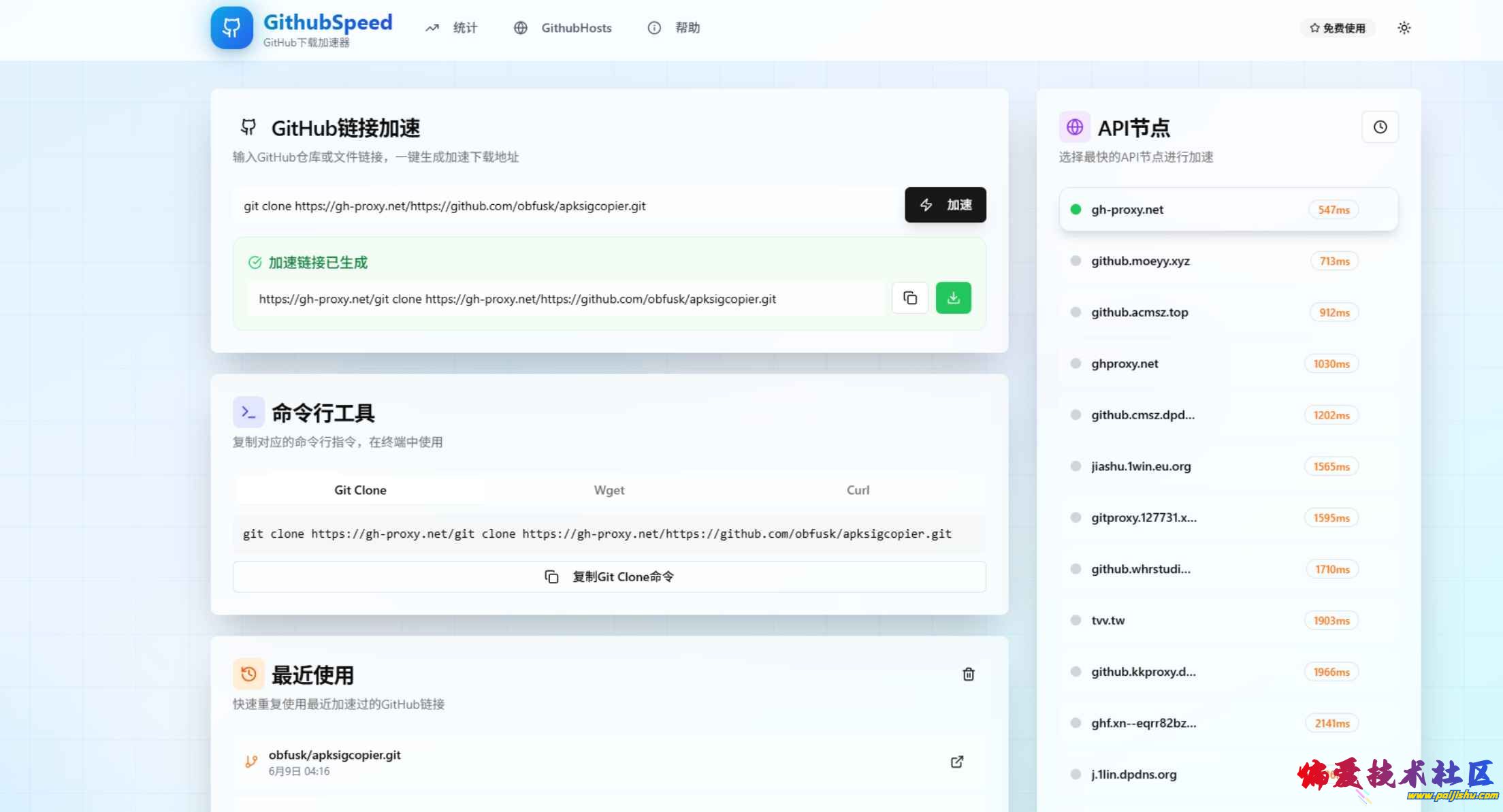

1. Linux服务器,建议ubuntu
2. 建议安装nodejs v22.16.0,保持v18以上即可
3. 安装Mysql5.xx 版本,新建数据库
4. 把服务器的Mysql用户名密码填入到/lib/database.ts 和 根目录下的.env.local内
5. 将根目录下的数据库文件.sql上传到服务器的Mysql数据库内
6. 把文件上传到服务器网站目录
7. 使用命令行进入服务器网站目录
8. 命令行输入npm install 或者 pnpm install(已安装pnpm的情况下,不会安装可以百du)
9. 接着输入npm run build 或者 pnpm build
10. 最后输入pm2 start npm --name "githubspeed" -- run start
Ps.
1. githubspeed作为name可以随意修改
2. npm、pnpm、nodejs、pm2等不会安装可以使用搜索引擎,上面有无数的教程。不会使用搜索引擎的可以使用免/费AI询问。
3. 本网站項目纯由AI开发,若有屎山代码不必理会,人和程序有一个能跑就行...
