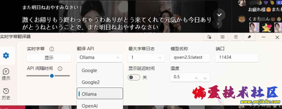

不敢藏私undefined,特地将 实时字幕翻译器v1.3  英文名LiveCaptionsTranslator
特找来分享给大家!文件包内有CN汉化版,英文界面版,自带依赖。
如果电脑内已经安装了依赖,还有一个8MB小体积的不带依赖版本,建议安装 .NET 运行时 8.0 或更高版本,如果没有,就安装体积大的。
分享地址在最下面。先简单介绍,后有教程,在之后是分享链接,着急的直接去下面先下着。

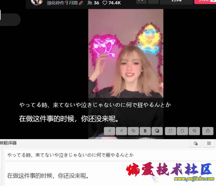

下图看效果,我在观看直播,看看它的实时翻译效果如何!
翻译相当可以,而且基本没有错乱。
在这里我使用的是本地模型,本地模型的好处是,就算是不联网,也可以在本地运行,没有隐私烦恼,你用它翻译了XXx都不会有人知道的。
翻译使用的Ollama(不了解的建议去搜索一下),模型使用的qwen2.5:latest。其中温度建议往小调,它的大概意思是:值越小越精准机械化,值越大越容易自由发挥,类似人嘴瓢。
还有各种知名本地模型都很好,比如deepseek,和我测试图例qwen2.5等模型效果都非常好。
使用教程:
1、启用程序,点击齿轮(设置),点击实时字幕下显示按钮,即可调出win11系统自带的实时字幕
2、通过修改目标语言,比如我在看樱花妹的直播,她讲的日语,所以这里要设置为 日语,要让实时字幕识别它!其它语种以此类推。
如果没有使用过,点击后会过识别语言会自动下载语言模型。
如果不想看到这个界面,后面可以点击(隐藏)收起来,千万不要直接X掉!!!
3、在cmd中调出Ollama的所有模型ollama list命令(Ollama教程不细讲,网上大堆教程),将模型名称复制给翻译器,注意不要有留下空格。口11434默认的,如果有修改,请自行调整。
4、提示词设置不要动!如果不知道如何设置,请不要动提示词!!!(想研究的可以自行鼓捣)
5、点开一个日语视/频、或日语直播,稍等一下,如果是使用的Ollama的本地模型,会有一个等待时间,普通电脑配置,大概等个三四秒,看电脑配置,有的秒开,然后后续会流畅运行
6、点击翻译叠加模式,可以另外调出一个单独的面板,可以背景透明化,单独调节文字颜色阴影!
以上是使用Ollama调用本地模型的方法教程。
