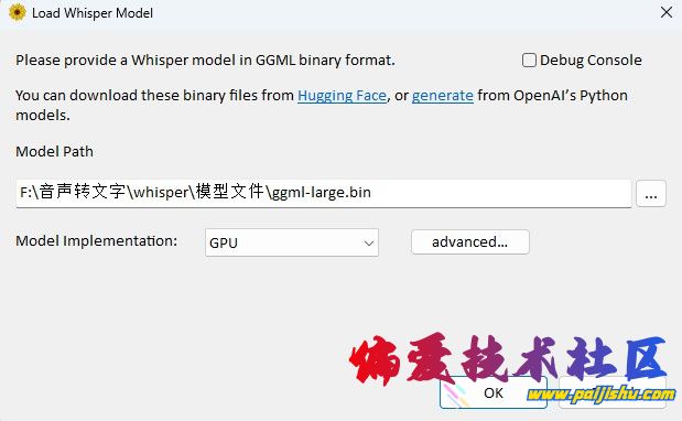

第一步,用whisper把音频转成srt字幕
