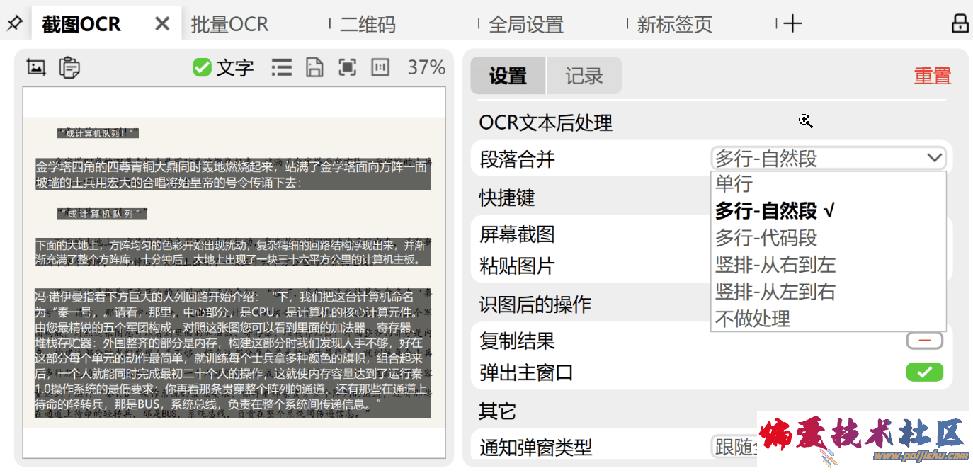

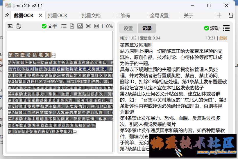

截图OCR:打开这一页后,就可以用快捷键唤起截图,识别图中的文字。
  • 左侧的图片预览栏,可直接用鼠标划选复制。
  • 右侧的识别记录栏,可以编辑文字,允许划选多个记录复制。
  • 也支持在别处复制图片,粘贴到Umi-OCR进行识别。
文本后处理
关于 OCR文本后处理 - 排版解析方案: 可以整理OCR结果的排版和顺序,使文本更适合阅读和使用。预设方案:
  • 多栏-按自然段换行:适合大部分情景,自动识别多栏布局,按自然段规则进行换行。
  • 多栏-总是换行:每段语句都进行换行。
  • 多栏-无换行:强制将所有语句合并到同一行。
  • 单栏-按自然段换行/总是换行/无换行:与上述类似,不过 不区分多栏布局。
  • 单栏-保留缩进:适用于解析代码截图,保留行首缩进和行中空格。
  • 不做处理:OCR引擎的原始输出,默认每段语句都进行换行。
上述方案,均能自动处理横排和竖排(从右到左)的排版。(竖排文字还需要OCR引擎本身支持)批量OCR:这一页用于批量导入本地图片进行识别。

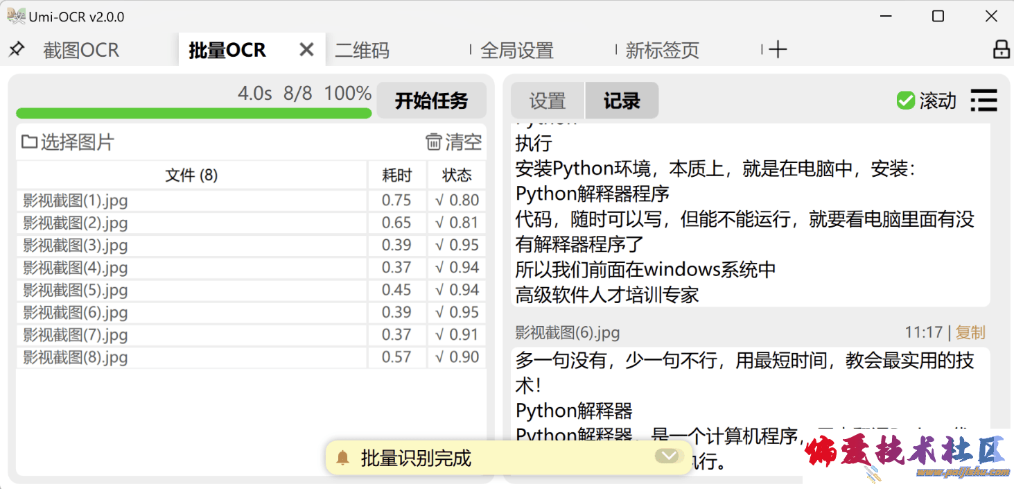

  • 支持格式:jpg, jpe, jpeg, jfif, png, webp, bmp, tif, tiff
  • 保存识别结果的支持格式:txt, jsonl, md, csv(Excel)
  • 与截图OCR一样,支持文本后处理功能,整理OCR文本的排版和顺序。
  • 没有数量上限,可一次性导入几百张图片进行任务。
  • 支持任务完成后自动关机/待机。
  • 如果要识别像素超大的长图或大图,请调整:页面的设置→文字识别→限制图像边长→【调高数值】
  • 拥有特殊功能 忽略区域

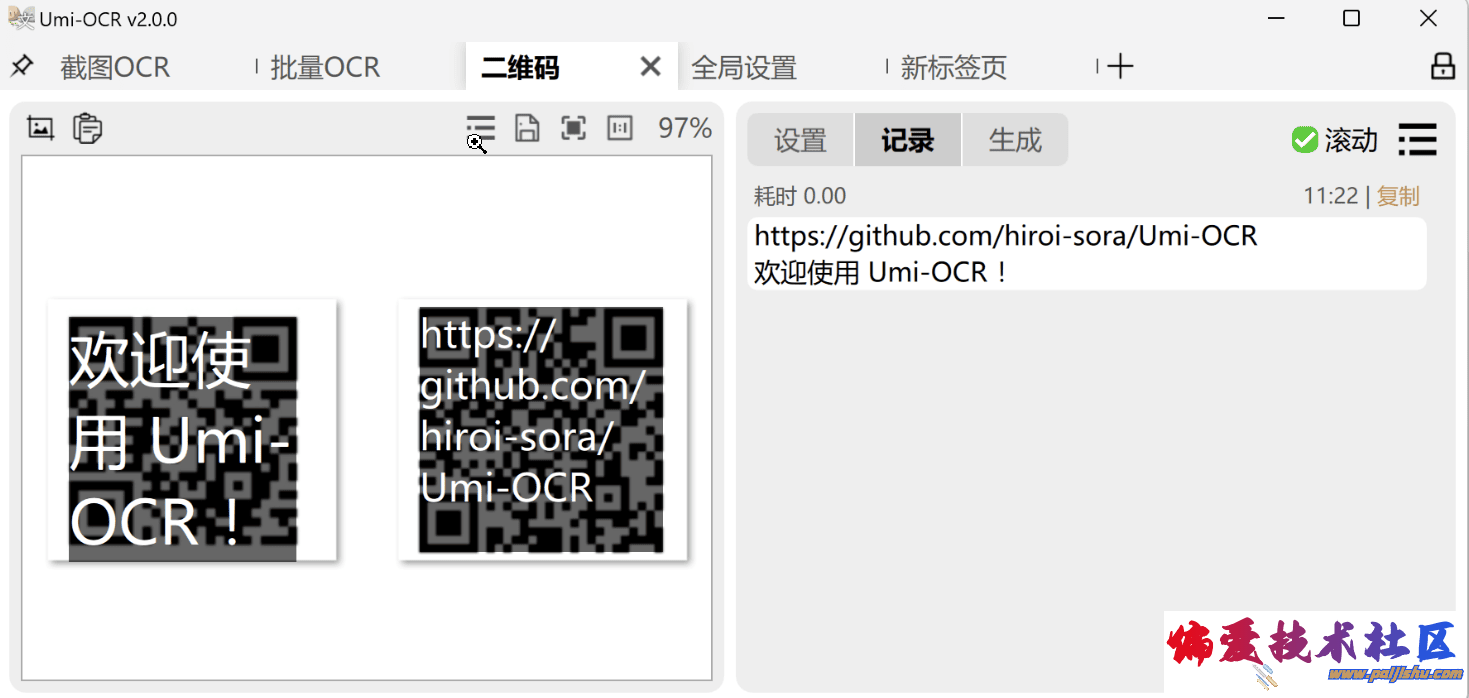

扫码: 4.png
  • 截图/粘贴/拖入本地图片,读取其中的二维码、条形码。
  • 支持一图多码。
  • 支持19种协议,如下:Aztec,Codabar,Code128,Code39,Code93,DataBar,DataBarExpanded,DataMatrix,EAN13,EAN8,ITF,
LinearCodes,MatrixCodes,MaxiCode,MicroQRCode,PDF417,QRCode,UPCA,UPCE生成码:
  • 输入文本,生成二维码图片。
  • 支持19种协议和纠错等级等参数。

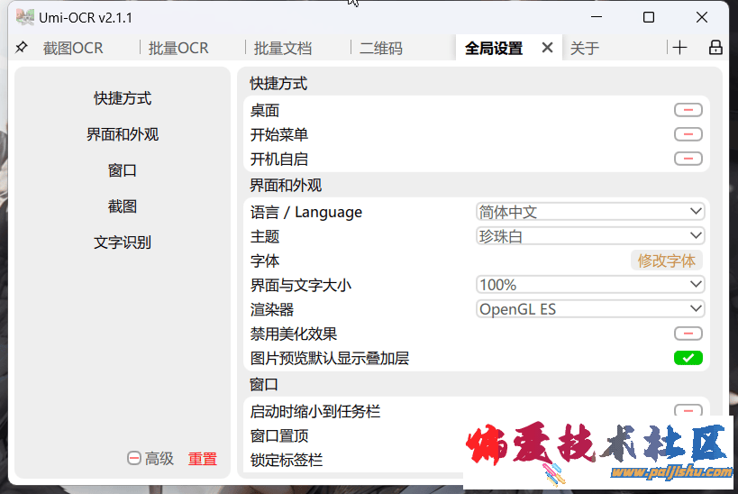

全局设置:在这里可以调整软件的全局参数。常用功能如下:
  • 一键添加快捷方式或设置开机自启。
  • 更改界面语言。Umi支持繁中、英语、日语等语言。
  • 切换界面主题。Umi拥有多个亮/暗主题。
  • 调整界面文字的大小字体
  • 切换OCR插件。
  • 渲染器:软件界面默认支持显卡加速渲染。如果在你的机器上出现截屏闪烁、UI错位的情况,请调整界面和外观 渲染器 ,尝试切换到不同渲染方案,或关闭硬件加速。
