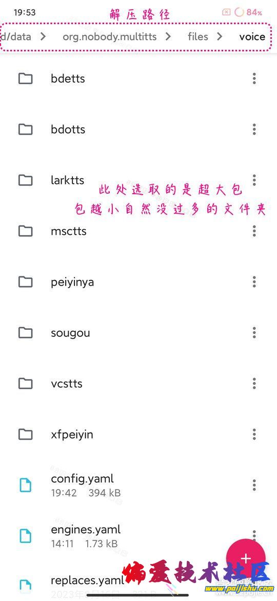

首先说明一点,所提供的语音包已经在上传之前经过本地测试都可成功导入!!由于压缩包太大必定会有内部自解压过程,耗时自然更多。为减少出错机率,建议使用第二种方案,即以手动解压文件的方式全部解压到内部存储之下该软件的缓存数据当中,成功率会高很多。
具体该路径为:/storage/emulated/0/Android/data/org.nobody.multitts/files/voice/
若files文件夹下没有 voice文件夹的话,请自行新建,将语音包所有文件内容放进voice文件夹之内,否则软件会无法读取识别。之后在右上方菜单中选择“重载数据”即会刷新出现各种语音引擎,再者请退出重进。如下图所示:

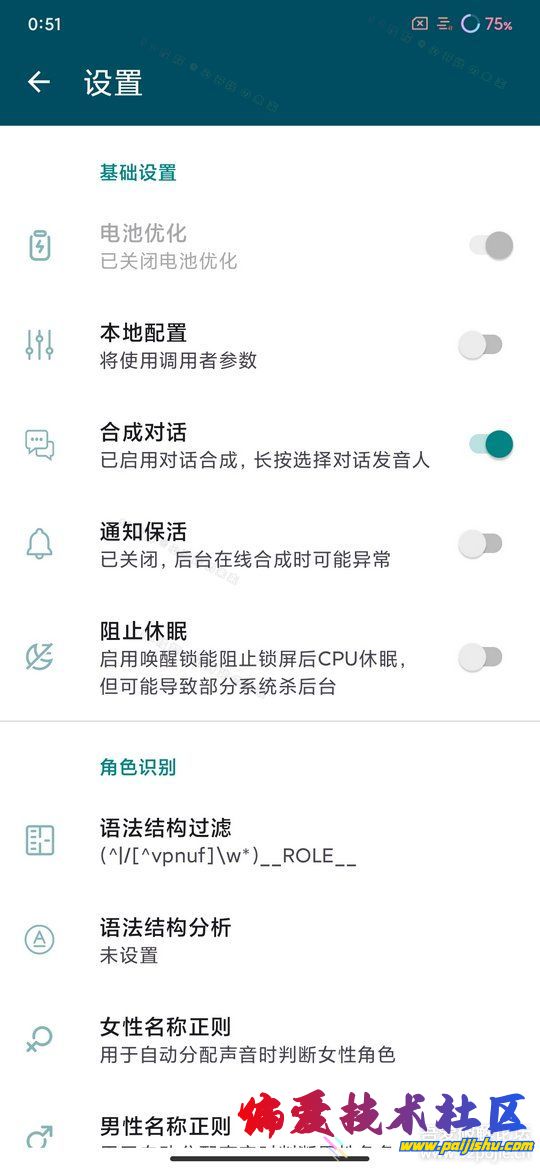

2.为何频繁提示“未设置对话/旁白发音人 "
因先前开启了“软件设置”—“合成对话”开关,默认关闭则是单角色朗读。多角色朗读需开启此功能,单击引擎角色设置为旁白发声,长按角色设置成对话发声,二者均要设置,设置多个同类角色会轮流发声。若试听无声,请关闭“合成对话”开关再次打开。则不会有上述提示。

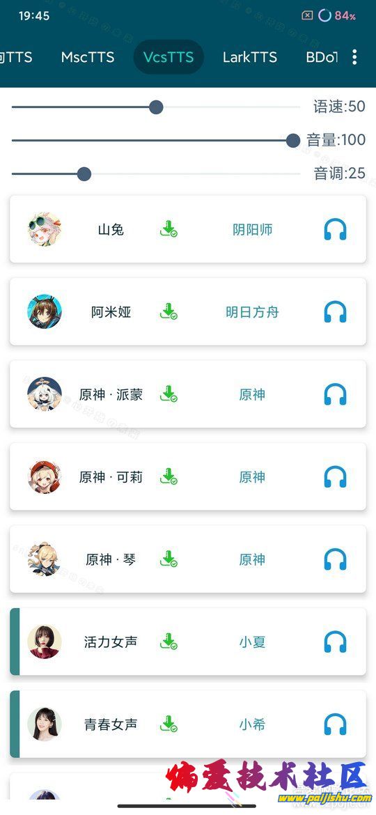

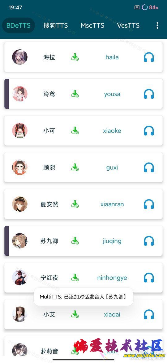

:(音色太多无法一一展示,左为旁白右为对话发音人

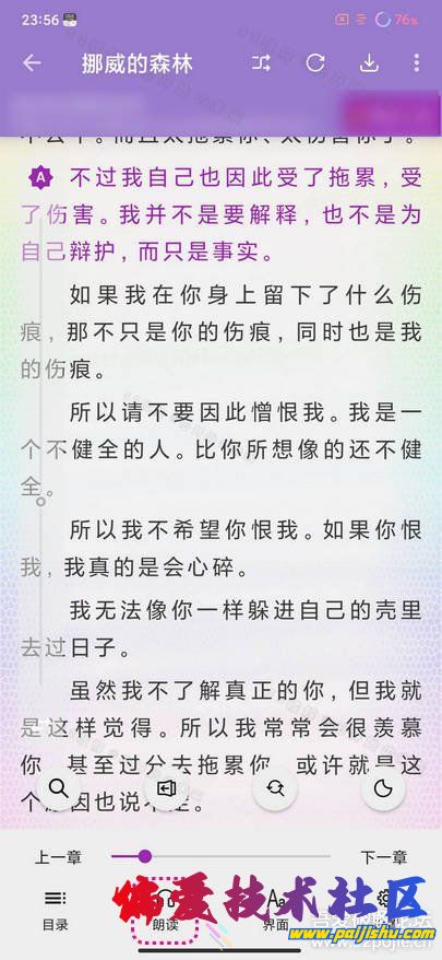

相关:(必要时可打开,识别引号的对话效果会较好
搭配(此为阅读app自带的朗读功能,并调用该软件的发声引擎)
