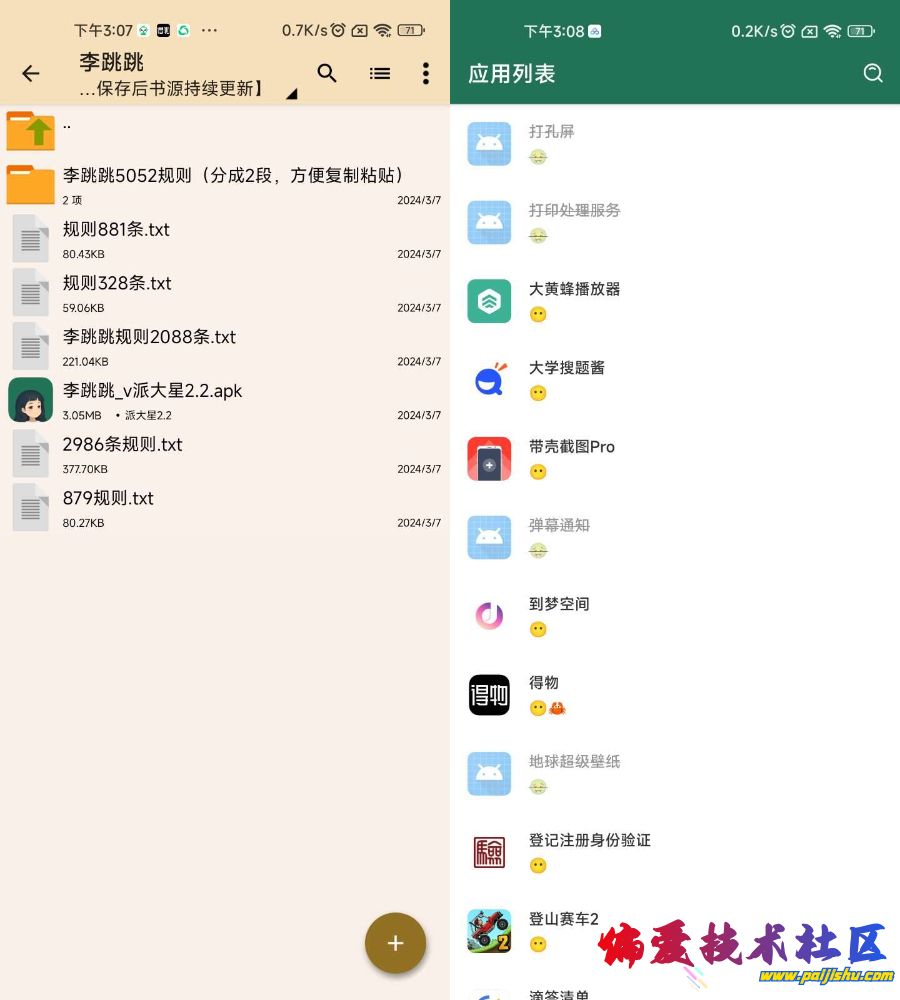

软件介绍
李跳跳app派大星版是李跳跳APP的最/新版本,虽然软件已经改名为MissLee,但是大家还是习惯叫他李跳跳,这是一款别人已经安利了无数次的软件,它的功能很简单,也很纯粹,就是帮助你跳过一些其它APP的开屏的广告以及弹窗的软件,让你不用再自己去点击跳过,有需要的朋友赶紧下载吧。
