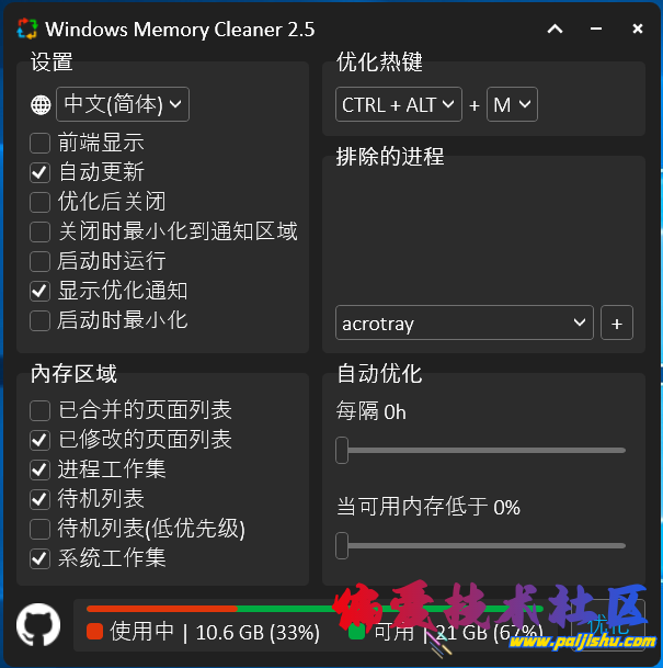

WinMemoryCleaner 是一个开源项目,大小仅200KB,以下引用官方介绍:
        这款免/费的 RAM 清理器使用本机 Windows 功能来清理内存区域,
        有时,程序不会释放分配的内存,从而使计算机变慢,
        也就是说,当你使用 Windows Memory Cleaner 来优化内存时,你可以继续工作,而不必浪费时间重新启动系统,
        该应用程序具有简约的界面和智能功能。它是可移植的,你不需要安装它,但它需要管理员权限才能运行;
        Clean Combined Page List- 仅当启用页面合并时,才有效地从合并页面列表中清除区块;
        Clean Modified Page List- 从修改的页面列表中清除内存,将未保存的数据写入磁盘并将页面移动到备用列表;
        Clean Processes Working Set- 从所有用户模式和系统工作集中删除内存,并将其移动到备用或修改的页面列表,
                                                           请注意,当进程运行时,任何代码都必须填充其工作集来执行此操作;
        Clean Standby List- 将页面从所有备用列表刷新到空闲列表;
        Clean Standby List (Low Priority)- 将页面从优先级最低的备用列表刷新到空闲列表;
        Clean System Working Set- 从系统缓存工作集中删除内存;
试用了下,效果还是挺可以的,清理时在没有关闭正在运行的程序情况下,降低了20%的内存占用;
可手动设置自动优化;
