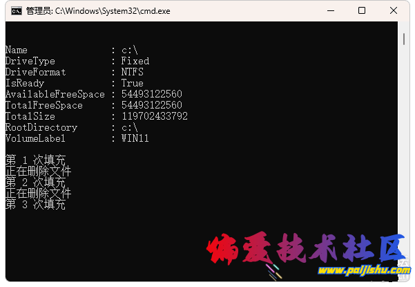

  1. <#*,:&cls
  2. [url=home.php?mod=space&uid=11189]@echo[/url] off
  3. cd /d "%~dp0"
  4. set "batchfile=%~f0"
  5. powershell -C "Set-Location -LiteralPath ([Environment]::CurrentDirectory);. ([ScriptBlock]::Create([IO.File]::ReadAllText($env:batchfile,[Text.Encoding]::GetEncoding(0) )) )"
  6. pause
  7. exit /b
  8. #>
  9. # 文件大小
  10. $fillSize = 5gb
  11. # 目标磁盘
  12. $drvLetter = "c:"
  13. # 数据类型:1=以随机填充,2=指定填充字节
  14. $fillType = 1
  15. # 指定字节
  16. [byte]$fillByte = 0x88
  17. # 循环次数
  18. $fillCount = 300
  19. $drvInfo = New-Object System.IO.DriveInfo -ArgumentList $drvLetter
  20. $drvInfo
  21. if (-not $drvInfo.IsReady) {
  22.   Write-Error '该磁盘未就绪'
  23.   return
  24. }
  25. $buff = New-Object 'byte[]' -ArgumentList 1mb
  26. if ($fillType -eq 1) {
  27.   $rnd = New-Object Random
  28.   $rnd.NextBytes($buff)
  29. }elseif ($fillType -eq 2) {
  30.   for ($i = 0; $i -lt $buff.Count; $i++) {
  31.     $buff[$i] = $fillByte
  32.   }
  33. }
  34. $listFills = New-Object 'System.Collections.Generic.List[string]'
  35. for ($i = 1; $i -lt $fillCount+1; $i++) {
  36.   $listFills.Clear()
  37.   try {
  38.     "第 ${i} 次填充"
  39.     while ($drvInfo.AvailableFreeSpace -gt $fillSize) {
  40.       $outName = [Guid]::NewGuid().ToString()
  41.       $outFile = [IO.Path]::Combine($drvInfo.RootDirectory.FullName, $outName)
  42.       $listFills.Add($outFile)
  43.         try {
  44.           $stream = New-Object System.IO.FileStream -ArgumentList ($outFile, 'Create', 'Write', 'Read', 1mb)
  45.           $ctr = 0
  46.           do {
  47.             $stream.Write($buff, 0, $buff.Count)
  48.             $ctr += $buff.Count
  49.           } until ($ctr -ge $fillSize)
  50.           $stream.SetLength($fillSize)
  51.         } finally {
  52.           if ($stream) {
  53.             $stream.Close()
  54.             $stream = $null
  55.           }
  56.         }
  57.     }
  58.   } finally {}
  59.   "正在删除文件"
  60.   Remove-Item -LiteralPath $listFills -Force
  61.   trap {}
  62. }
复制代码
103654idmagwegffeqifze.png 此代码只写不读,填满自动删除。如果中断需要手动删除残留文件,它是不会自动删除的。
工作原理:固态硬盘有PE次数,一旦被消耗完硬盘将变得不可靠。
使用方法:把代码另存为bat文件即可,测试内容自己修改后运行。
