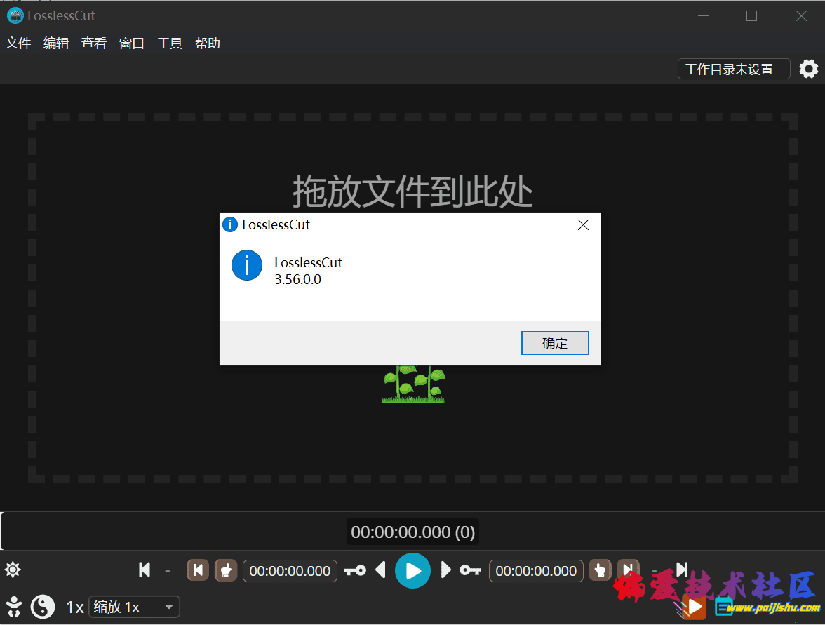

LosslessCut是一个开源项目,所谓不重编码剪切,即无损剪切,都是基于GOP区间(Group of pictures)的剪切,两个关键帧之间的GOP区间可以独立于视/频中的其他所有图片,所以剪切输出时可以不用重编码,基于关键帧的剪切都是无损剪切,如果基于具体的某一非关键帧来剪切,那绝大多数都要重编码输出。以下引用官方介绍:
大多数视/频和音频格式的无损切割
智能剪切(实验)
无损剪切部分视/频/音频(用于剪切广告等)
无损地重新排列视/频/音频片段的顺序
任意文件的无损合并/串联(具有相同的编解码器参数,例如来自同一相机)
无损流编辑
组合多个文件中的任意曲目(例如,将音乐或字幕曲目添加到视/频文件中)
删除不需要的曲目
仅替换或重新编码某些曲目
从文件中提取所有曲目(将一个文件中的视/频、音频、字幕、附件和其他曲目提取到单独的文件中)
快速的多文件工作流程(注意:尚无批量/批量导出)
键盘快捷键工作流程
无损地将视/频/音频重新混合为不同的容器(文件)格式
解压后,双击LosslessCut.exe即可打开,软件支持中文,可在设置中自行更换语言。
3.56版本改进和功能:
                复制段功能
                键盘快捷键搜索功能
                DV 分析仪导入
                允许用户根据命令重新加载当前文件
                可定制的时间戳传输
                提取多个片段到图像
                允许自定义每个流的比特流过滤器
                重新组织设置屏幕
                始终在时间轴中显示总帧数
                将 webp 添加到图像捕获格式
                如果覆盖选项被禁用,则跳过现有文件
                添加更多输出格式类别
                ffmpeg v6 和最/新的electron核心
修复:
                修复导出确认后面出现的轨迹屏幕
                修复“隐藏所有通知”错误
                修复时间戳问题并改进点击变量
                将智能剪切比特率提高 20%
                澄清 mov 快速启动
                输出文件模板改进
                通知启用完整波形
                段编号填充修复
                双击时不选择段
                如果有警告,不要自动关闭计时器上的对话框
                将上下文菜单添加到输入字段
                许多小修复
